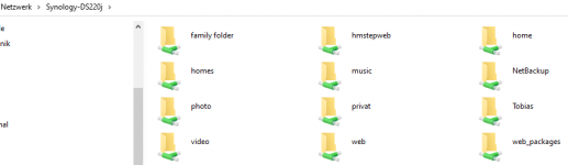

Assistant Seit kurzem kein Zugriff mehr auf Oberfläche ... aber immer noch Zugriff auf Laufwerke in Windows.
snakeplissken
05. Jan 2015
72
ich habe von allen Geräten hier im Haus den gleichen Fehler. Auch mit Edge und Chrom und Handy Browser

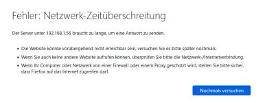

Hattest du auf der DS die automatische Umleitung http->https aktiv?
Was kommt, wenn du es mit https://<NameDerDS>:5001 probierst?
12.527
2.982
423
Und was kommt da? Timeout oder nur Zertifikatsfehler?
snakeplissken
05. Jan 2015
72
Das erste war mit dem Edge und anschließender Fehler Diag. Der 2. mit FF

Mmh, das sieht nach Timeout aus. Vielleicht probierst du mal wirklich den "kleinen Reset", also Modus 1.

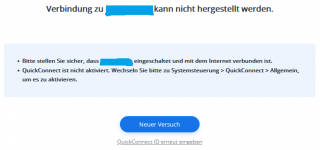

Ich hab exakt das gleiche Problem. Die eingebundenen Laufwerke unter Windows funktioniern noch, aber über das Webinterface kommt nur noch ein Timeout. Auch mit den Apps wie DSLite, die über QC gehen, funktioniert kein Zugriff mehr. Ach ja und der Assistant kann den NAS auch nicht im Netzwerk finden.
Ich aber das Gefühl, dass das Problem auch mit am Router liegen kann. Ich hab hier eine Vodafone Station als Router, und an dem hängt die Synology per LAN Kabel. Anfang November gingen da Probleme los und zwar nicht nur mit dem NAS. Ich hab hier noch nen Fritz! Repeater, der hatte vollen Empfang aber es war kein Internet Zugriff mehr möglich. Genauso hab ich nen WLAN Fähigen Yamaha Receiver, den ich per App Steuern kann. Der wird von der App auch nicht mehr im Netzwerk gefunden. Eine Zwischenlösung war es, das 5 GHz Band am Router zu deaktivieren, dann gingen diese Dinge wieder. Mittlerweile hat Fritz ein Update für den Repeater raus gebracht, sodass zumindest das wieder (auch bei aktivem 5GHz Band) geht. Aber irgendwas ist da immer noch im Argen, da es ja nicht nur den NAS betrifft.
Ich bin auch ehrlich gesagt etwas ratlos, was man da machen kann und ob es auch mit am NAS liegt oder nur am Router. DHCP Problem oder sowas? Keine Ahnung....
