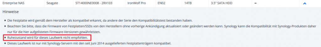

ich habe mir 5 Stück Seagate Ironwolf Pro 14 TB mit der Firmware EN02 für meine DS1019+ gekauft. Nun bin ich in der Kompatabilitätsliste von Synology auf folgende Info gestossen:
Damit ist doch bestimmt mal der Ruhezustand der Festpatten selbst gemeint nehme ich an und nicht von der ganzen NAS.
Mich hätte Interessiert, was dies nun bedeutet, da darauf nicht näher eingegangen wird bzw. ich keine konkreten Inofs dafür fand. Außer, dass die Platten eventuell zu langsam starten, falls dies stimmt.
Hat jemand Erfahrungen damit gemacht, es betrifft ja auch andere Modelle von Seagate, soweit ich das in der Liste gesehen habe.
Warum ist es nicht empfohlen? Was kann passieren? Zerschiesst es mir das Raid, wenn zuwenige rechtzeitig starten? (Verwende übrigens SHR-2)
Vielen Dank.

Bei einer Investition von fast 2000 Euro lohnt sich (vorher) immer ein Blick in die Kompatibilitätsliste.
Synology wird seine (schlechten) Erfahrungen mit dem HDD-Ruhezustand und diesen HDDs gemacht haben.

Passieren wird kurz-, mittel-, und langfristig aller Wahrscheinlichkeit nach gar nichts. Pro-HDDs (und auch NAS-HDDs) sind halt prinzipiell für den 24/7-Betrieb entwickelt. Wenn Du Pech hast, verkürzt sich die Lebensdauer aufgrund der (vielen) Start-Stopp-Vorgänge (nur gibt’s imho keine wirklich belastbaren Daten dazu).
Und Du brauchst keine Angst haben, dass eine Deiner HDDs nicht „rechtzeitig“ startet. Dafür sorgt die Syno.
