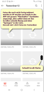

Kurzer Zwischenbericht.
Ich habe jetzt 1.845 Fotos im Testordner und ich schaffe es nicht das "Springen" aus der Liste zu erzeugen hier bei mir.
Nicht mal als ich "Nachgeladen" hatte von 1.400 Bilder auf 1.845 Bilder und die DS118 noch im Indizierungsvorgang war:
Da werden ja die noch nicht indizierten Bilder am handy in der neuen APP für SP als "Platzhalter-Icons" dargestellt, das sind dann diese grauen Bilder mit dem weissen Pfeilkreisen:
Das obige Bild zeigt die Platzhalter an für jene Bilder die im ersten Bild noch nicht Indiziert wurden von der Diskstation, der Prozess läuft noch.
Aber auch hier bringe ich selbst mit dem "Schnell-Scroll-Werkzeug" (das schwarze icon rechts am handydisplay) die Liste nicht zu springen.
Ich muss nur bissel Warten bis zum nächsten Nachladen bis die DS118 mit Indizieren fertig ist.
Aktueller Stand 1.845 Bilder und die Liste lässt sich noch ohne Springen flüssig scrollen.

So kurzer Bericht, es geht hier bei uns einwandfrei mit über 2.500 Bildern in einem einzigen Ordner im neuen Synology Photos auf der doch eher schwachen DS118, wobei ich echt überrascht war dass diese 1 bay trotzdem nicht ewig braucht.
Ja klar, die HDD ist währenddessen zu 100% ausgelastet, die CPU bewegt sich aber nur zwischen 60-70% und auch ihr interner RAM lag bei etwa 50%.
Also der Flaschenhals ist da eindeutig die HDD, möglicherweise kann man das mit einer SSD noch weiter optimieren, das aber nur nebenbei.
Ich kann rauf- runterscrollen, rechts das "Schnell-Scroll-Werkzeug" verwenden das geht wirklich schnell und flüssig hier und nach 1-2 Sekunden sind sofort die Vorschaubilder da und das wichtigste die Liste "springt" hier nicht, bleibt an ihrem letzten Ort stehen und wartet bis die Bilder "nachgeliefert" werden.
