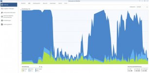

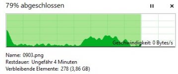

Ich hänge mich mal hier an den Thread dran. Auch wenn er ur-alt ist, beschreibt er doch exakt mein Problem. Mit dem kleinen Unterschied, dass ich den Fehler nicht finde. Die Kiste war immer so dermaßen schnell, dass ich auch immer gute 110MB/s im Netzwerk übertragen habe. Jetzt bricht das kopieren in regelmäßigen Abständen bis auf den totalen Stillstand ein und nach einer Wartepause geht es dann mal mit etwas Glück mit bis zu 10MB/s weiter. Oft wird aber in den Kilobyte-Bereich abgedriftet. Hier habe ich für 18 GB bestehend aus 10MB-Files über eine halbe Stunde gebraucht. Gleiche Effekt bei einer Datei mit mehreren Gigabyte und ebenfalls gleiche Effekt beim internen Umkopieren. Innerhalb des Raids oder auf das zweite (Backup-)Volume ohne Raid.
Kopieren übers Netzwerk:
Internes Kopieren:
Dabei geht die Wait-Zeit hoch bis die CPU zu 100% dicht ist. Mein wöchentliches Backup dauert momentan teils einen Dreiviertel Tag und die Kiste ist in der Zeit von nirgendwo mehr ansprechbar, wirklich wie tot bis der Prozess durch ist.
Hier Kopiervorgänge:

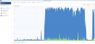

Hier sieht man gut das Backup:
top gibt dabei das hier aus:
Auch hier sieht man den hohen Anteil an Waits.

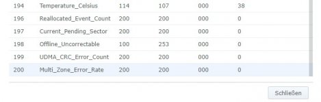

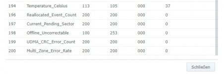

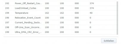

Und die S.M.A.R.T.-Werte der Laufwerke geben zumindest mir keinen Hinweis auf eine Fehlfunktion (einen erweiterten SMART-Test habe ich gerade erst laufen lassen).
HDD1:
HDD2:
HDD3:
HDD4:
Hier finde ich die Spinup-Time etwas seltsam, aber ich habe das Problem ja auch ohne die Platte mit einzubeziehen.
