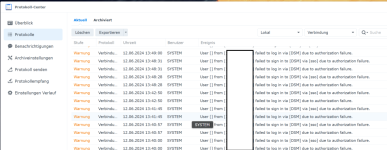

Im NAS-Protokoll ist der Platzhalter immer leer.
Wie hast du das passende Protokoll gefunden? Ich habe jetzt noch nicht direkt gesucht, aber ich wollte es auch mal debuggen, weil es wäre jetzt nicht die erste SAML Anbindung mit Microsoft 365 für mich und ich kenne schon diverse Systeme, welche mit falscher Konfiguration ihre Tücken hatten.
Im Protokollcenter, siehe Screenshot

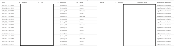

Die Auth-Anfragen des NAS kommen auch bei Entra an, aber es funktioniert einfach nicht.
Grüße
Achso, ich dachte du hast ein erweitertes Protokoll gefunden, dass man die echte Response vom System erhalten kann.
