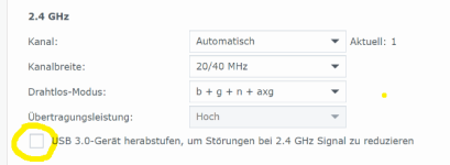

Ich habe den Router RT6600ax und 3 WLan-Punkte, die über Kabel verbunden sind. Meine 2 Shelly's, die nur 1m von dem Router entfernt sind verbinden sich nicht mit dem RT6600 sondern um 10m weit entfernten (und über 2 Wände) anderen WLan-Punkt. Am RT6600 ist nur ein Gerät (2-3m Entfernung) über 5GHz WLan verbunden.
Ist das normal? Kann mir jemand erklären, warum?
So sieht die WLan Konfiguration bei mir aus:

@Jim danke für deine Antwort.
Schuld scheint hier die Option "USB 3.0-Gerät herabstufen" zu sein.
Jetzt verbinden sich auch Shelly's mit dem Router.

Interessant - war denn an dem USB-Anschluss auch ein USB 3 Gerät angeschlossen? Weil eigentlich treten die Störungen nur auf wenn auch ein USB-Gerät angeschlossen ist. Erst dann kann es bei schlechter Abschirmung zu Überschneidungen und Störungen zwischen dem 2,4 und 2,5 GHz Band kommen.
helftheo
01. Feb 2009
78
13
Ja, ich habe ein Stick da dran wegen Threat Prevention!
