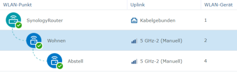

ich habe seit einiger Zeit einen RT2600ac im Einsatz und da die WLAN Abdeckung im hinteren Zimmer schlecht war, habe ich einen MR2200ac über WLAN hinzugefügt. Das hat recht gut funktioniert, aber bei Teams Konferenzen waren auch hier ab und zu schlechte Signale. Daher wollte ich so ziemlich in der Mitte noch einen MR2200ac installieren und der bestehende MR2200ac soll sich vom neuen Gerät das Wlan Signal greifen und somit wäre eine stabilere Verbindung vorhanden.
Nun mein Problem. Der neue MR2200ac lässt sich problemlos einbinden, allerdings kann ich meinen alten MR2200ac nicht hinter diesen als WLAN Punkt konfigurieren. Er dockt weiterhin trotz schlechterem Signal direkt am RT2600ac an und ignoriert das stärkere Signal. Resultat ist, dass beide MR2200ac jetzt direkt am RT2600ac als WLAN Punkt aufscheinen. Am Signalweg hat sich für mich nichts verändert. Bei einem Test online habe ich aber gesehen, dass der Redakteur die Geräte so konfigurieren konnte: 2600>2200>2200
So möchte ich es auch gerne machen, finde aber keine Lösung. Bitte um Hilfe! Gruß, Siw0

Du kannst deine Punkte manuell konfigurieren. Ich würde folgendes ausprobieren:
Öffne "WI-FI-Connect", klicke unter der Schaltfläche "WLAN-Punkt" auf jenen WLAN-Punkt den du konfigurieren möchtest und dann oben auf "Verwalten". Als nächstes klickst du auf "Uplink-Typ auswählen", dann erscheint ein neues Fenster; hier kannst du auf "Manuell" stellen und weiter unten, rechts von "Drahtloser-Uplink:" den WLAN-Punkt auswählen, von dem du das Signal empfangen möchtest (das Signal kommt dann zukünftig immer nur von diesem Punkt aus) für den vorher ausgewählten WLAN-Punkt.
Bei mir hat dies geholfen, hatte nämlich das gleiche Problem und sieht jetzt so aus:
Würde mich interessieren, falls es geklappt hat ;)
Gruss Don Formidus

Hallo Don Formidus,
genau nach der Lösung habe ich gesucht. Hat super funktioniert, vielen Dank für die Hilfe!
Gruß, Siw0

Ich dachte, ein Mesh würde das untereinander aushandeln und merken, wenn das Signal vom "Hauptrouter" nicht stark genug ist. Ich habe hier einen RT2600AC und 3 MR2200AC. Der RT2600AC steht hinten im Büro. Ein MR2200AC steht in einem der mittleren Räume. Zwei MR2200AC stehen am anderen Ende der Wohnung in Küche und Wohnzimmer. Alle waren direkt mit dem RT2600AC verbunden. Die beiden letzteren sind immer zwischen grün und orange (instabil) gewechselt.
Nachdem ich nun die beiden mit dem im mittleren Raum verknüpft habe, ist das Signal schlagartig besser und beide bleiben grün :) .
Die Hauptsache ist für mich, dass es jetzt funktioniert, aber es wundert mich schon, dass das Mesh da nicht intelligenter ist und das selbst "merkt"?
Danke nochmal :)
