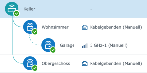

Ich betreibe mein LAN mit dem Router RT2600ac von Synology. Das WLAN wird durch ein Mesh-Netzwerk mit drei weiteren Routern MR2002AC von Synology bereitgestellt.

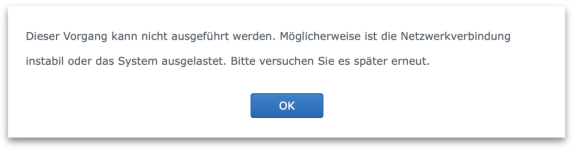

Wenn ich auf dem Router mein Netzwerk verwalten will, so erhalte ich seit dem Upgrade auf SRM 1.3 (derzeit: SRM 1.3.1-9346 Update 6) eine Fehlermeldung.
Es sind 14 drahtlose Geräte verbunden, die gesamte benutzte Benutze Bandbreite liegt unter 10 KB/s.
Ergänzung: Ich habe die Systemauslastung des Routers (ssh, top) geprüft:
Mem: 393024K used, 82168K free, 0K shrd, 42K buff, 171K cached
CPU: 8.1% usr 7.4% sys 0.0% nic 68.5% idle 0.0% io 14.3% irq 1.4% sirq
Load average: 1.15 1.22 1.22 1/244 2715
Woran kann es liegen?
Welche Diagnosen könnte ich durchführen?
Vielen Dank!

Es kam die gleiche Meldung wie bei Dir. Ich glaube SRM/DSM schmeißen diese
Meldung auch, wenn der Fehler ein ganz anderer ist. Nach dem zurück setzen
