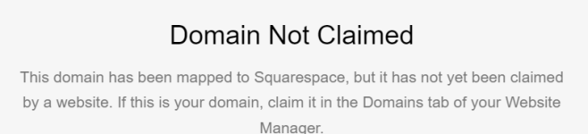

Wenn ich es versuche, bekomme ich
Was is'n das?
Aber die Namensauflösung example.de vs. www.example.se passt.
Edit: Also http://example.se klappt (Umleitung auf https://example.se), https://example.se direkt ebenso.
Aber http(s)://www.example.de nicht. Da scheint noch mit dem Reverse Proxy etwas nicht zu stimmen.

Ich wollt nur noch mal kurz bescheid geben das alles funktioniert. Vielen Dank für eure Hilfe hier. Es hat keinen reserve proxy gebraucht, sondern es hat an den DNS-Einstellungen vom Domainanbieter gelegen.
