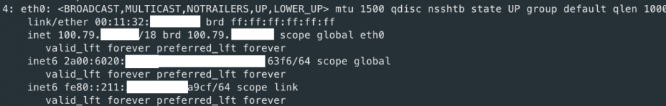

Die Link Layer local ip am eth0 interface verwirrt mich etwas aber kann auch sein dass ich da IPv6 noch nicht 100% verstehe.
eth0 sollte das WAN Interface sein:

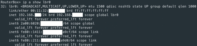

Was mich auch wundert ist das Routing aber da kann es, wie gesagt, auch wieder daran liege das ich IPv6 noch nicht vollständig verstehe:

C#:
