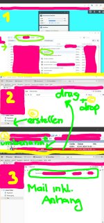

Für den Fall der Dringlichkeit kannst Du die Mail auch händisch in 'Thunderbird' ablegen bzw. anzeigen lassen, genauer in den 'lokalen Ordner' von TB.
als Bildli ...
... Mail im DSM suchen & finden
... Mail in lokales Verzeichnis des Arbeitsrechners downloaden
... Mail nach *.eml umbenennen
... Lokalen Ordner in TB erstellen nicht vergessen
... Mail per Drag&Drop in lokalem TB Ordner ablegen - z.B. per Explorer / Totalcommander / etc
... Mail in TB anzeigen bzw. öffnen
PS
Generell sollte sich die Mail sich schon nach dem Umbenennen mittels 'Doppelklick' am Arbeitrechner Öffnen lassen
