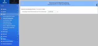

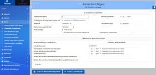

Ist einmal das Programm für den Mail-Abruf verfügbar als:
/bin/fetchmail
Kann man als Alternative auch den "Fetchmail E-Mail-Empfang" über das Webmin Paket konfigurieren.
