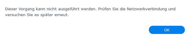

Ein Supportticket kann ich nicht absetzen, da:

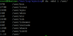

Das Verzeichnis /usr leistet ebenfalls seinen Beitrag zu den 100% auf /
Für mich aber schwieriger zu beurteilen als die Inhalte auf /var/log.
