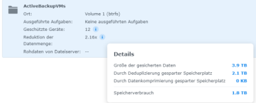

Ich sichere einen Hyper-V Host und die darauf laufenden VMs auf eine Synology DS220+.
Mehrstufiger Sicherungsplan, d.h. täglich, wöchentlich, monatlich usw. (Standard Einstellungen Abfb)
Lauf Abfb belegt das Backup ca. 1,8TB auf der Platte (ursprgl. 3,9 aber durch dedup weniger).
Wenn man sich den Platzverbrauch im Files Explorer anschaut, ist es natürlich viel mehr, denn Jedes Backup enthält vermeintlich die komplette Datenmenge, nur speichert Abfb physisch nur die geänderten Blöcke.

Screenshot aus Abfb

Ich würde hier an deiner Stelle mit Snapshots arbeiten und diese in die Cloud syncen. Größen musst du dir anschauen und dann mal einen Testsync starten. Test der Wiederherstellung nicht vergessen.
