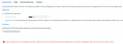

Bei den "Problemkindern" kann ich den Haken für die Aktivierung von QuickConnect nicht mehr einschalten. Es kommt sofort zu einer Fehlermeldung: "Dieser Vorgang konnte nicht ausgeführt werden. Möglicherweise ist die Netzwerkverbindung instabil oder das System ausgelastet.
Nun ist es so. Die beiden ProblemNAS-Systeme können ohne Probleme über ihre IP erreicht werden. Ich kann auch auf das SynoKonto zugreifen. Merkwürdigerweise werden im Feld QuickConnect ID die früheren, benutzen IDs in ausgegrauter Farbe angezeigt.

Vielen Dank für eure Hilfe! Leider hat der Vorgang (Abmelden, Neu einrichten) nichts gebracht.
Nach wie vor kommt die Fehlermeldung, sobald ich QuickConnect einschalten möchte.
Habe dazu einen Screenshot angehängt.

Alle 3 NAS-Systeme haben einwandfreien Internetzugang und bisher hat ja auch alles geklappt. Leider kann ich nicht genau sagen, wann das Problem aufgetreten ist und die beiden DS1618+ kein QC mehr hatten. Die DS1621+ geht nach wie vor ohne Probleme. Der QC-Name besteht aus lauter kleinen Buchstaben und ein paar Ziffern ohne Sonderzeichen.
Die Geräte werden über beliebige Browser erkannt, sowie vom SynologieAssistenten und dann natürlich im Account direkt auch noch. Ich hänge noch 2 Screens ran. Merkwürdig ist allerdings, dass es genau die zwei älteren NAS sind.

Ich kann halt keinerlei Änderungen durchführen. Die bisherigen IDs werden gegraut angezeigt. Das einzige was ich machen kann ist eine neue DDNS eingeben. Ich habe alle Einstellungen nochmals mit der funktionierenden NAS verglichen - keine starken Unterschiede (nur ID, Servername und QC).
