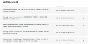

Sehe ich grad gar nicht. Ist der Screenshot aktuell?
Auch hier
steht nichts (aktuelles) dazu.
