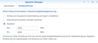

Bei der Disk 1 hat es aber erstaunlicherweise 37 Std. gedauert, obwohl ich bei ca. 45% folgende Einstellungen gemacht habe:
Was erwartest du von einer noch mal 1 x Festplatten Geschwindigkeit? Egal was du da eingetragen hast, es wird dadurch nicht schneller, 8GB/s, welche Festplatte schafft das? Keine HDD! Aber SSDs sind durchaus in der Region...bei HDDs warten und Tee trinken ist hier die Devise.
Beim ersten mal hat er nur 3TB übertragen, beim 2. Mal die 8TB. 37 Stunden ist soweit ok (100MB/s ist bei 8TB -> 24 Stunden , aber die NAS ist auch nicht mehr das jüngste.
