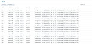

Hallo Leute,
ich sichere meine Proxmox Container auf meine DS423+. Die Backups werden täglich um 01:00 Uhr auf die NAS geschrieben.
Ich habe aber festgestellt, dass die Synology nicht in den Ruhezustand kommt. Laut Protokoll finden auch alle paar Sekunden Zugriffe auf die DS statt.
Hat jemand eine Idee, ob man das ändern kann?
VG, Tobias
Deaktivier doch in Proxmox den storage nach dem Backup. Und vor dem Backup kannst du es ja wieder aktivieren
Nicht wirklich denn Proxmox überprüft permanent ob das dort als Storage eingebundene NAS noch vorhanden ist. Das kannst Du auch im Protokoll von Proxmox sehen/feststellen, sprich wenn das NAS ausgeschaltet ist gibt es im Proxmox Log einen entsprechende (Fehler-)Meldung.
Wieder das leidige Thema...
Lasst doch bitte den Server einfach laufen. Ein NAS ist eben ein Server und nicht dafür gemacht, in den Ruhezustand zu gehen!
Insbesondere wenn eben per NFS (was ich hier empfehlen würde) oder per SMB irgendwo anders was eingebunden ist, dann ist ja klar, dass das nicht mehr funktioniert mit dem Sleep.
Wenn dich das stört, bleibt nur den Storage immer zu trennen und neu zu verbinden
