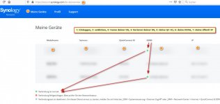

Auf Werkseinstellung bist du ja schon, deswegen findest du die auch nicht mehr.
Du musst deine alte DS415play aber noch aus deinem Synologykonto nehmen.
https://account.synology.com/de-de/ZUERST (!) ALLE Verbindungen trennen lösen, LÖSEN nicht löschen!
Also wenn da eine Quickconnectverbindung, ein DDNS Eintrag usw ist, dann rechts auf die 3 Menüpunkte klicken und nach und nach alles Trennen.
Wenn dann alle Verbindungen getrennt wurden, dann kannst du im letzten Schritt die DS aus deinem Konto löschen.
Löscht du VORHER die DS aus deinem Konto sind alle Verbindungen immer noch aktiv und nur der Synology Support kann dir dann (bzw. dem neuen Käufer) weiterhelfen um das zu Bereinigen.
NOCHMAL:
ZUERST Verbindungen alte DS aus deinem Synology Account LÖSEN (lösen, nicht löschen).
Erst wenn keine Verbindungen mehr bestehen im letzten Schritt dann die DS aus dem Konto löschen.
Aus dem rechten Menü das "Gerät entfernen" erst Anklicken wenn du vorher ALLE Verknüpfungen aufgehoben hast, siehe Bild oben!
