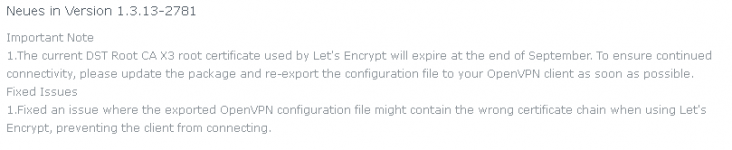

In der Beschreibung für das letzte VPN-Server-Update steht bei mir folgendes:
Evtl. auch eine Lösung für Dich?
Grüßle
Grüßle
Danke Suche da mal weiter. Bin aber noch nicht erfolgreich gewesen.
Wollte da Zertifikat erneuern sagt aber das Limit sei überschritten warum auch immer
