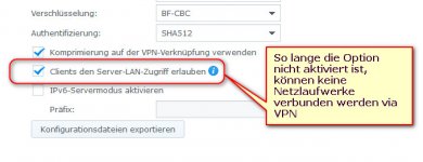

Ich kenne leider die VPN Verbindung nicht von diesen Fritzboxen, ABER beim VPN mit dem Paket auf der Diskstation geht es so lange nicht wie der Haken für die "Clienten erlauben" nicht gesetzt ist.
Gibt es so eine Einstellunge ev. auch in der Fritzbox für VPN?
