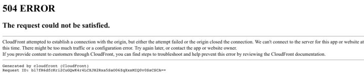

Ich habe irgendwie die böse Vermutung, dass ich aus irgendeinem Grund nicht mehr zum Updateserver komme oder darf, denn wenn ich in der Systemsteuerung unter Aktualisierung und Wiederherstellung gucke, wird mir a) angezeigt, dass der Updateserver nicht gefunden wird und b) ich bei den Versionshinweisen diese Fehlermeldung erhalte:
Sieht für mich wie ein Stückweit aus, als würde ich geblockt werden. Jetzt kann ich auch nicht irgendwie „ausweichen“ denn ich habe eine feste IP-Adresse. Einzig wäre jetzt, dass ich das NAS zu jemanden anderen schleppe und es dort mal versuche. Oder hat jemand für mich einen anderen Tipp? Mir gehen langsam die Ideen aus.

Hallo, der Update-Server ist seit zwei Tagen mindestens teilweise down, das liegt nicht an Dir oder deinen IT-Systemen.
