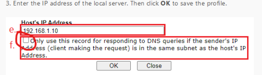

Eventuell mal betroffene Geräte (Router und entferntes Gerät) neu durchstarten.
Befindet sich dein WireGuard Gerät im selben IP-Range wie der Server?
Wenn nein, darfst du diesen Haken aus der Anleitung nicht setzen:
