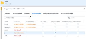

Mein erster Verdacht, etwas habe sich an den Rechten verändert, hat sich nicht bestätigt. Sowohl unter Windows als auch unter Linux habe ich als User alle Rechte für diese Verzeichnisse. SMB und NFS ist eingerichtet:
Die Berechtigung für mich (user jl) sind auch gesetzt:
Daran kann es aber an und für sich nicht liegen, da ich diese Einstellungen schon seit längerer Zeit verwende; und wie gesagt, bis vor ein paar Tagen hat das auch alles zufriedenstellend funktioniert.

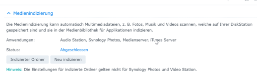

Bewusst habe ich die Indizierung auf dem NAS nicht eingeschaltet, die Foto-Anwendung benutze ich (noch) nicht. Interessant ist auch, dass die Speicherprobleme bei nur einem Programm /CAD-Programm MegaNC) gehäuft auftreten.
Lässt sich das deaktivieren? Die bisherigen Vorschläge in anderen Themen wie z.B. Script einsetzen, sind mir nicht ganz geheuer, weil bei diesen direkten Eingriffen in die Verwaltung ja auch einiges schief gehen kann.
Schau mal, ob du das Paket "Medienserver" installiert hast (ist meiner Erinnerung nach Standard) und ob du unter Systemsteuerung auch Einstellungen zu "Indizierungsdienst" findest.
Meines Wissens ist dieser Dienst "Sklave mehrerer Herren"
Nein, weder Medienserver noch Indizierungsdienst sind aktiv:
Ich habe bei meinem Umstieg von der DS214 mit einem "frischen" RS819 angefangen und nur solche Dinge aktiviert, die ich auch verwende. Was mich nachhaltig irritiert hatte, ist die Tatsache, dass ca. 6 Wochen alles zu meiner Zufriedenheit lief, bis dann gegen Anfang des Jahres dieser "Ärger" mit den @eaDir-Dateien auftauchte und dass ich, zumindest bewusst, keine Änderungen am System vorgenommen hatte.
