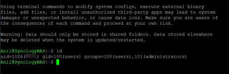

Scheint ja so, als ob der User keine Berechtigung für die Ordner hat. Du müsstest einen User beim Compose/Run mit geben der auch die Rechte für die Ordner hat.
Sorry, ich habe erst jetzt gesehen das es hier eine Antwort gab.
Ich habe natürlich auch probiert PUID und GUID im Compose mitzugeben, leider ohne Erfolg.

- PUID=1026
- PGID=100
