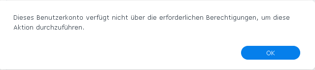

Guten Tag liebes Forum,
habe einen doofen Ordner der nicht mehr gelöscht werden möchte. Ich habe zwei Stations miteinander verbunden. Die beiden Stations machen ein Rysnc um einen Ordner "Datensicherung" abzugleichen. Soweit so gut funktioniert das auch. Hatte vorher bevor der Abgleich richtig funktionierte etwas rum probiert. Habe jetzt folgendes Problem. Es gibt auf der einen NAS jetzt einen Ordner "Datensicherung_1" mit einigen großen Dateien. die Berechtigungen für Admin und alles sind richtig gesetzt. Allerdings lässt dieser Ordner sich nicht löschen. Die Dateien die in diesen Ordner sind auch nicht. Es erscheint folgende Meldung:
Ich weiß absolut nicht weiter. Doof ist das dort ca. 400 GB an Daten sind. Möchte Diesen Ordner einfach löschen.

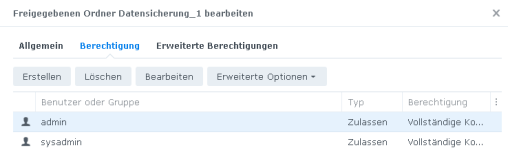

Da sind Daten drin, die dem Admin nicht gehören. Der Admin muss sich erst die Daten dafür krallen (von Ordnerebene runtervererben).
Als Admin einloggen. Sich die Rechte krallen. Löschen.
oder du machst das als sudo.

Hallo, der Admin hat volle Berechtigung auf den Ordner "Datensicherung_1" ist komplett gesetzt. Kommt Trotzdem die Meldung.

wurde es alles eben mit rsync kopiert?
dann sind die Berechtigungen aber nicht mehr korrekt vorhanden weil admin auf der einen Seite nicht unbedingt gleich admin auf der anderen Seite ist.
rsync verwendet gern die Unix User ID (Nummern wie 1001 oder 1004 oder so was)
dann muss man wohl auf der Seite wo es nicht geht die Rechte von Hand anpassen
