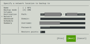

Da ich kein Windows und somit auch keinen Veeam Agent for Windows nutze, kann ich Dir nur sagen wie ich das bei mir mit Linux und SMB nutze. Bei dem Veeam Agent für Linux sieht das einfach so aus.
IP, Username und Password dürfte klar sein. Da bei Dir in der Fehlermeldung ja der invalid path moniert wird:
Bei Pfad muss halt der Pfad zu dem freigegebenen Ordner eingetragen werden. Also wenn Du z.B. einen Ordner unter /volume1/Datensicherung/Veeam hat, dann musst Du bei Path eintragen Datensicherung/Veeam ohne das volume1 am Anfang. Die Zugriffsrechte für den Ordner müssen natürlich auch gesetzt sein.
