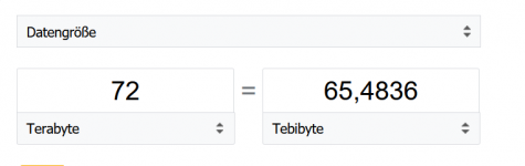

TB in TiBi Umrechnung, also die 72 TB (Basis 10, Festplattenhersteller nehmen gerne die größere Zahl, besser zu verkaufen ;) ) sind am Ende in Basis 2 65TiBi im DSM. Bit und 10er Systemumrechnungen sind was schönes, Google macht das schon:
https://www.google.com/search?client=firefox-b-d&q=tb+in+tibi(Alternative 72TB durch 1,0995 teilen (9.95%), der Faktor bleibt bei der Umrechnung gleich, dann kommt man auch auf die Werte, dann braucht man sich nicht mit den 1024er Werten rumschlagen)
