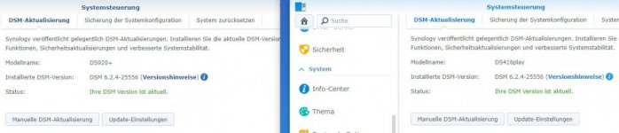

So hier mal die Kurzfassung:
DS920+ mit DSM 6.2.4-25554 verhält sich wie es meiner Meinung nach soll. Im Sleep sind alle LED's bis auf der blau pulsierende Ein/Aus Knopf aus.
Bei der 416play mit DSM 6.2.4-25554 hats nun etwas gedauert bis ich diese Neu installiert hatte. Jedenfalls hatte ich den Werksreset inklusive löschen der Volumes durchgeführt um wirklich alles neu aufsetzen zu können. Leider verhält sich die die 416 aber nicht wie vor dem 6.2.4.25554. Im Sleep sind alle LED's inklusive Disk's grün und die Status LED (ganz oben) aus.
Die Log's hatte ich kontrolliert, die DS geht auch wirklich in den Sleep.
Insofern sehe ich mich noch immer etwas bestätigt das dies ein Bug in der DSM 6.2.4-25554 ist, da meine beiden DS sich unterschiedlich verhalten trotz gleichem Softwarestand. Auch wenn ich mir die Seite mit den Infos über die LED States ansehe bin ich der Meinung, die 920+ verhält sich richtig und die 416play nicht.

Nein, deine DS920+ verhält sich nicht so wie sie soll, die DS416play dagegen schon. Hat die DS920+ wirklich DSM 6.2.4-25556? Hint: Build 25554 wurde zurückgezogen und durch 25556 ersetzt, wobei auch Build 25556 nochmal aktualisiert wurde.

sag mal, ich bin nicht von gestern :mad:. Ich werde doch die installierten Versionen ablesen können. Auch wenn du schon mehrfach gefragt hattest.
Die Versionen sind gleich!!
Und ja Internet ist Verfügbar und auf neue Versionen habe ich eben auch geprüft.
Scheinbar bin ich ja nicht der einzige mit Problemen und aus meinem Eingangspost ist ja ebenfalls zu entnehmen das der Support das Problem als Bug erkannt hatte. Zum Support: Das Ticket hatte ich eröffnet als ich noch nicht mal im Besitz der 920+ war, somit war einzig das Ticket auf die 416play offen.
8.568
1.430
288
Deine Beiträge und Screenshots beweisen da aber etwas anderes: Angabe in deinen Beiträgen 25554, in den Screenshots 25556.
Ich verstehe nicht, wieso das Verhalten der DS416play ein Bug sein soll, wenn das Verhalten genau dem entspricht, dass die DS laut Doku mit DSM 6.2.4 haben soll.
