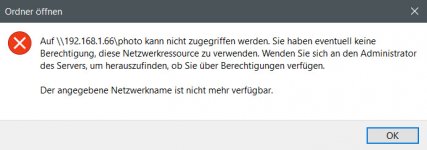

Meist kommt nach etwa 5-10 min Wartezeit auch vom Explorer folgende Fehlermeldung:
Gleiches Bild wenn ich mit dem Hostnamen auf den Server zugreifen möchte.
Es ist zum Haare ausreißen ...
