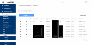

ich habe ein sehr kurioses Problem.
Ich kann das LetsEncrypt Zertifikat nicht mehr erneuern, bzw. es erneuert sich nicht von selbst.
Mein erster Gedanke war, dass die Ports 80 & 433 im LANCOM Router R833+ nicht mehr offen sind, da die Meldung kam.

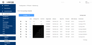

Diese sind aber offen, siehe
Ich kann ja auch via WebDAV/Web etc. auf die NAS zugreifen.

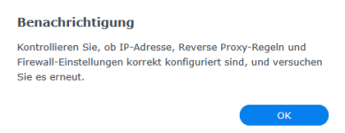

Im Quertest habe ich eine neue erstellen wollen, was aber auch einen Fehler verursacht hat.
Hat jemand evtl. eine Ahnung, was dies sein könnte? Es kann ja eigentlich nur am LANCOM Router liegen, da auch keine Firewall an der Synology NAS aktiviert ist...und es hatte ja schon einmal funktioniert. Ggf. ist es ja durch ein Firmwareupdate im Router etwas geändert worden. Im Gegenzug (gleiche Konfiguration) passt dies hinter FritzBoxen ohne Probleme.
1.000 Dank für Hinweise und Hilfe!
