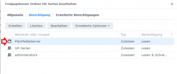

Ja den gibts für DSM 7 nicht mehr, auch der Ordner PLEX wird nicht mehr genutzt.
Für die Freigabe der Videos, musst du auf jeden Videoordner den Systemuser: PlexMediaServer auf mindestens Leseberechtigung setzen.Unbenannt.png
ahhhh ok, interne nutzer kann ma da umstellen... sorry hab ich nicht gesehen! DANKE für die schelle Hilfe!
