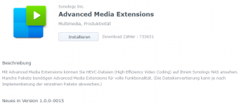

Grade durch Zufall gesehen:
Aber keine Ahnung, ob es was bringt, hab wie gesagt mit Multimedia eher nix an der Mütze :)
Das bringt nichts. Da DS Video auch Panasonic nicht geht.
