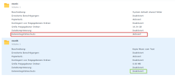

habe heute auch mal den Plex installiert (4.43.4) und festgestellt, daß keine Medieninhalte auftauchen, bis auf einen gesonderten Ordner, den ich vor kurzem angelegt habe, ohne groß zu überlegen.
Und nach stundenlanger Suche mit den Rechten und Internetrecherche habe ich den Fehler gefunden:
- auf dem Standardordner "music" ist der Datenintegritätsschutz aktiviert, habe ich evtl. bei der Neuanalge für alle Standardordner so gemacht
- bei 1:1 Kopie des Ordners unter "musik" OHNE diesen Schutz zu aktivieren funkt alles einwandfrei mit Einlesen der Inhalte !!
- gleiches gilt für Fotos, Filme etc.
Warum das mit Plex solche Problem macht und nicht geht, weiß der Himmel oder Syno....
Nachtrag: die Größe bei "Musik" stimmt nicht, ist 1:1 die gleiche wie "music"

Ich bezweifel, dass das die Ursache ist.
