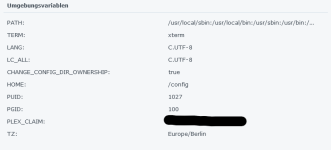

Ich hab das plexins/pms-docker image installiert (latest) und folgende Volumen gemountet:
Ich hab einen eigenen User "dock" der Schreib/Lesezugriff auf die beiden Freigegebenen Ordner hat:
Und die entsprechenden IDs auch in den Environments angegeben.

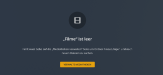

Und trotzdem bekomme ich in Plex immer das angezeigt:
Ich dachte natürlich, das kann NUR ein Rechte Problem sein. Aber wenn ich mich auf den Container verbinde (Details -> Terminal -> bash) dann sehe ich dort unter dem Mountnamen, in meinem Fall also movies und series die Verzeichnisse. Ich kann in die Verzeichnisse gehen, kann ls machen und bekomme alles angezeigt.
Ich kann sogar ein touch test machen und sehe diese Datei dann in der File Station. Auch Löschen kann ich die dann vom Container aus.
Ich weiss komplett nicht was hier schief läuft,

Das Thema hatten wir schon öfter. Gib mal "jedem" oder "jeder" oder wie immer der anonyme Zugriff auf Deutsch heißt Lesezugriff auf die Shares "Serien" und "Filme". Kurzfassung: Container können nichts mit den Syno-Berechtigungen anfangen. Langfassung ist bestimmt irgendwo über die Forumssuche zu finden.
Zehetmayr
20. Okt 2016
53
danke für die Info, verzweifelte an der gleichen Stelle.:unsure:
Ein Hacken in der Ordnerfreigabe für "Lokale Gruppen" - "users" und es läuft.:cool:2022-12-04_18h46_47.png

Hab grad vor ein paar Tagen meine DS1522+ neu aufgesetzt und dabei auch Plex installiert.
Leserechte auf photo, music, video für den Systembenutzer PlexMediaServer reichen, muss also nicht gleich Lesen/Schreiben für alle (users) sein.
