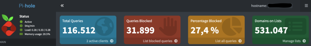

Ich habe noch eine weitere Frage zum Speicherverbrauch von Pihole. Meine 423+ hat 18GB RAM.
Laut Dashboard nutzt Pihole 20,5% Speicher. Ist das nicht etwas hoch?
Das ist der Systemmonitor und nicht die Nutzung von Pihole. Schau in den Container Manager, um den Verbrauch von Pihole u zu sehen.
