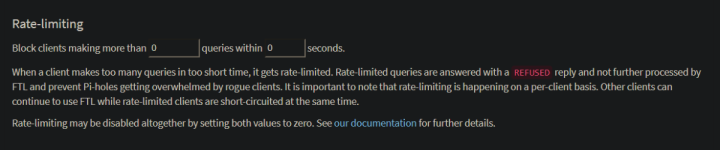

bei mir sieht die Konfig wie folgt aus:
Fritzbox hat als DNS Server den pihole eingetragen.
über DHCP (der Fritzbox) wird ebenfalls die ip des piholes als DNS an die Clients verteilt.
pihole wiederrum hat als Upstream Server unbound hinterlegt.
Weiterhin habe ich noch folgende Konfig:
