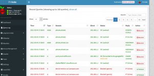

Hi,
ich bin unsicher wo ich fragen soll.
Ich hab auf ner 218+ die latest PiHole. Soweit funzt das auch alles. Leider steht in der Statistik nur 192.168.1.1.
Hat von Euch jemand den entscheidenen Hinweis was ich falsch mache? Fritz.box gibts ja nunmal nicht. "Moin" hab ich einfach mal so eingerichtet. Netzwerk ist nicht wirklich meine Stärke. Wie gesagt, PiHole filter soweit. Ich hätte nru gerne die Geräte bzw Statistik verfeinert.

Die NAS ist der Router? bzw. Syno-Router?
Welche IP hat der Pihole?
Läuft der als Docker Container? Host oder macvlan?
Alle Details zum Netzwerk die dir einfallen...

Sorry.
Pi-Hole: NAS 192.168.1.30
Router: 2600AC 192.168.1.1

nicht so ausführlich .....
Der primäre DNS sollte mal auf den pihole zeigen, sonst verteilt der Router nur seine eigene IP als DNS resolver.

OK, also nochmal am PC :)
NAS: Docker -> PiHole gesucht und "latest" geladen. "
Router zeigt per DNS auf 192.168.1.30 und es wird auch soweit alles gefiltert. Es läuft natürlich alles soweit auf dem NAS im Docker. Meine Endgeräte nutzen den Router als DHCP und CO.
Allerdings wird als Client ausschließlich 192.168.1.1 ausgegeben - und genau das hätte ich gerne geändert und es so verstanden das dies geht.

Seit wann zeigt der Router auf die .30 DNS? Seit eben jetzt? Laut dem ersten Bild ja nicht...
Dann müssen die Clients sich zwischendrin auch erst mal wieder ein neuen dhcp lease holen, damit sie die geänderte Einstellung mitbekommen.
Kannst auch in einem Client von Hand mal den richtigen DNS einstellen und schauen, ob dieser dann auftaucht.

Der Synorouter funzt, glaub ich, etwas anders. Wobei ich noch nicht ausprobiert habe ob ich die interne Auflösung auch auf die 30 schieben soll.
Vermutlich ist das des Rätsels lösung !!
Update: Das wars. Das hab ich übersehen. Danke !

Moinsen,
aktuell (laut der Bilder) scheint es doch so:
Client fragt DNS an, dein Router (x.x.x.1) sagt "ich mach DNS". Also fragen alle den Router.
Der Router wiederum weiss nicht weiter und fragt Pihole (x.x.x.30). Und wenn Pihole nicht weiter weiss, dann wird google gefragt.
Also protokolliert Pihole als Client, welcher DNS Anfragen stellt immer nur...tadaa: den Router mit der x.x.x.1
Du solltest mal schauen, dass es andersherum läuft:
die Clients bekommen per DHCP mitgeteilt, dass als DNS zunächst Pihole gefragt wird...ist da nix bekannt geht es weiter zum entweder Router mit Verweis auf den DNS deines ISP oder aber du lässt den Router ganz raus, dann fragt Pihole gleich google als DNS Server.
Vielleicht mal so...
Und ja, klar sollen die internen Auflösungen via Pihole geschehen, damit dir die einzelnen Clients angezeigt werden.
