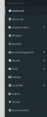

Moinsen,
nein, da nicht.
Guckst du hier:
bei Local dns...
Da eintragen....
Reaktionen: ElaCorp

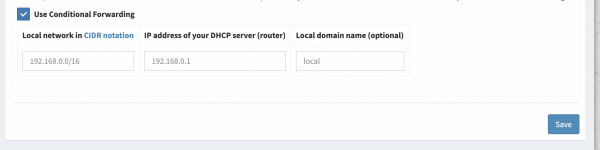

So?
Eigentlich will er da doch eine Domain haben. Und nicht nur einen Namen. Leerzeichen gehen auch nicht.
Ich bin mal gespannt, ob das alles so funktioniert.
