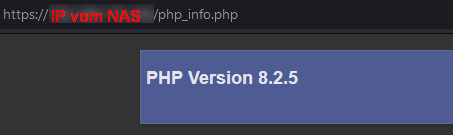

Du musst im Verzeichnis "/volume1/web/" eine Datei "php_info.php" mit folgendem Inhalt hinterlegen und auch dort aufrufen.
<?php
phpinfo();
Unter Web Station -> Webdienst -> Standarddienst, muss natürlich auch das Profil PHP 8.2 eingestellt sein.

Ahhh, vielen Dank, Crashandy. So wird tatsächlich 8.2.5 angezeigt.
Das bedeutet dann, dass die php-Klasse bei der Installation vom System eine falsche Antwort bekommt, und daher die Installation abbricht. Dann muss ich mal sehen, wie ich das geregelt kriege.
