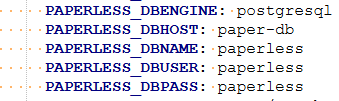

Habe Paperless mit Postgres 17 Datenbank im Docker laufen.

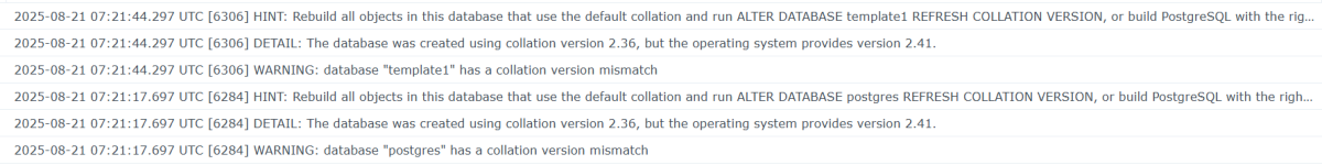

Neuerdings zeigt es mir im Log dass ich eine template1 und postgres Datenbank habe die in der falschen Version laufen. :oops:
Rebuild funktioniert bei den beiden Datenbanken nicht
Kann ich die beiden Datenbanken mit pgAdmin löschen?
pgAdmin ist ebenfalls im Docker installiert.
Wie muss ich den Server connecten?
Den Port hat google vorgeschlagen, in der yaml hab ich keinen Port für die Datenbank angegeben.
Anleitung hab ich keine gefunden, wenn es schon was gibt bitte gerne verlinken.
