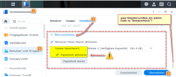

Ich habe über das Admin-Konto im Bereich "Benutzer und Gruppe" > "Erweitert" > "Benutzerbasis" den Benutzer-Home-Dienst aktiviert.
Dann habe ich im Bereich "freigegebener Order" bei einem meiner angelegten freigegebenen Ordner unter "bearbeiten" > "Allgemein" den Papierkorb aktiviert. Folge: der Papierkorb mit Namen #recycle ist in der FileStation in diesem freigegebenen Ordner vorhanden und wird beim Löschen von Daten auch korrekt genutzt.
Ich möchte allerdings auch, dass die Synology-Benutzer in ihrem jeweiligen home-Verzeichnis den Papierkorb nutzen können, damit die gelöschten Daten nicht sofort weg sind.
Also das gleiche: Bereich "freigegebener Ordner" > "bearbeiten" > "Allgemein" > Papierkorb aktivieren. Aber: Es erscheint kein Papierkorb in den home-Verzeichnissen.
Im Bereich "Benutzer und Gruppe" > "Erweitert" > "Benutzerbasis" steht jetzt bei "Papierkorb" das grüne Wort "aktiviert".
Kann mir jemand sagen, was ich falsch mache? Oder gibt es in den jeweiligen Home-Verzeichnissen keine Papierkörbe?

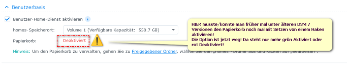

Also habe ich mir jetzt noch mal genau den Bereich mit dem neuesten DSM 7.1 angesehen und da hat Synology tatsächlich etwas verändert!
Die Option zum Setzen vom Haken ist jetzt dort tatsächlich weg, da steht nur mehr der aktuelle Status:
Man kann hier also keinen Haken mehr setzen, nur mehr im freigegebenen Ordner in dessen Menü selbst.
Ich fürchte Synology hat das aber nicht sauber programmiert.

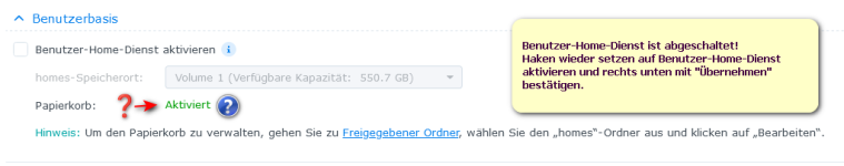

DSM 7.1 > Hauptmenü > Systemsteuerung > Benutzer und Gruppe > Register Erweitert > runterscrollen zur Benutzerbasis > da steht jetzt, wie auch von dir in deinem Satz angemerkt, in grüner Schrift "Aktiviert", nur ich fürchte das hängt hier.
Entfern hier jetzt wenn Papierkorb Aktiviert steht den Haken von Benutzer-Home-Dienst aktivieren und klick rechts unten auf Übernehmen.
Du bekommst eine Warnmeldung "Persönlicher Speicherplatz Synology Photos wird deaktiviert" > WEITER anklicken.
Der Benutzer-Home-Dienst ist jetzt deaktiviert!
Lustigerweise steht da aber immer noch "Papierkorb aktiviert in grüner Schrift".
Synology Photos hat jetzt keinen persönlichen Speicherplatz mehr, da steht nur mehr ALL Photos, die Umschaltung freigegebener Bereich und persönlicher Speicherplatz ist weg!
Du hast jetzt also den kompletten Benutzer-Home-Dienst auf deiner DS abgeschaltet, Papierkorb steht aber immer noch auf grün mit Aktiviert.
Jetzt geh noch mal zum Benutzer-Home-Dienst!
DSM 7.1 > Hauptmenü > Systemsteuerung > Benutzer und Gruppe > Register "Erweitert" > ganz hinunterscrollen zu Benutzer-Home-Dienst aktivieren:
Noch mal, im freigegebenen Ordner "homes" war die ganze Zeit der Papierkorb aktiv und eingeschaltet.
Du schaltest Benutzer-Home-Dienst kurz ab und startest ihn wieder neu.
JETZT ist in Synology Photos auch wieder der persönliche Speicherplatz zu sehen! Der wird also gsd nur ausgeblendet und nicht entfernt/gelöscht!
Der ist nach dem neuerlichen Aktivieren vom Benutzer-Home-Dienst wieder da!

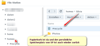

Probier mal ob jetzt durch den Neustart vom Benutzer-HOme-Dienst auch der Papierkorb bei dir in homes tatsächlich gestartet wurde, du solltest den Papierkorb jetzt sehen in homes, siehe Bild:
Probier mal ob durch den Neustart vom Benutzer-Home-Dienst der Papierkorb dann da ist mit dem Papierkorb Icon, also Ordner #recycle.
Wenn ja dann muss Synology hier nachbessern, als sie die Papierkorb Aktivierung im Benutzer-HOme-Dienst entfernt haben, dürften sie es nicht sauber programmiert haben und nur ein Neustart vom Benutzer-Home-Dienst hilft und ersetzt jetzt den alten Haken.
Also nicht den Haken vom Papierkorb entfernen, sondern den Haken vom Benutzer-Home-Dienst damit dieser kurz abgeschaltet wird und durch abermaliges Setzen vom Haken Benutzer-Home-Dienst wird dieser wieder neu gestartet mit korrekter Papierkorbfunktion.
