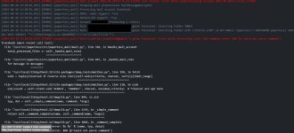

Jetzt habe ich das Mailprotokoll noch einmal überprüft und dieses Mal gibt es einen anderen Fehler. Nicht unautorisiert wie der erste Fehler, sondern ein anderer Fehler
