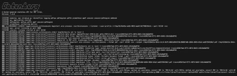

So nun auf der DS auch umgestellt. Bei mir läufts auch auf den Fehler 503
Was meinst - hängt es evtl. damit zusammen? Aus dem Log von Gotenberg
WRN ts=1702561848.238988 logger=api.formslibreofficeconvert msg='pdfFormat' is deprecated; prefer the 'pdfa' form field instead trace=9bd12a11-9397-4073-9c41-1f0eb74f89c4
Dann hab ich auch was gefunden, dass in diesem Pull h t t p s : / / github.com/gotenberg/gotenberg/pull/319 dazu auch etwas steht, aber ich weiß nicht wie ich das pdfa aktivieren könnte, das finde ich irgendwie nicht heraus.
Ausserdem steht auch in diesem pull was von den Endpunkten, aber ich werde daraus nicht schlau.
Das weiß ich, aber wenn die Message ist, das pdfFormat abgelehnt wird im Rahmen der Konvertierung, dann könnte es doch sein, das wir daher den Fehler 503 zurück erhalten.

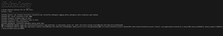

Das wird nicht abgelehnt. Da steht nur, dass das eigentlich deprecated ist. Da bei dir aber was mit einem Timeout verzeichnet ist, Vielleicht könnte man den API-Timeout noch weiter erhöhen. Ich werd mir das die Tage bei mir auch noch mal reinziehen
Daran kann es nicht liegen. Zum einen ist das deutlich schneller beim Error 503 als die 300s (die eingestellt waren) und jetzt habe ich sogar auf 3000s gestellt gehabt.

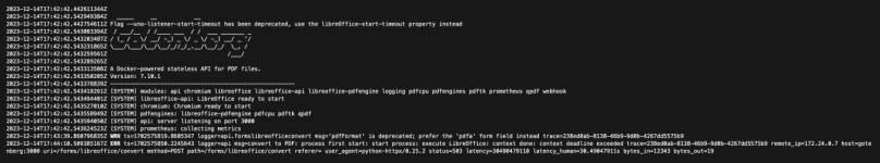

Screenshot mit Timestamps
Ich werd verrückt, ich weiß nur nicht warum....

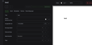

Also mit dem Code von soeben habe ich mein test.docx hochladen können, das ist dann auch im Paperless verarbeitet worden und ist vorhanden.
Neues Test Word-Dokument erstellt (um eine eventuelle Duplikatserkennung zu vermeiden)

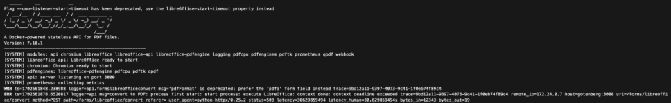

das sind meine Commands, hinsichtlich API Timeout musste ich etwas umbauen:
command:
- 'gotenberg'
- '--chromium-disable-javascript=true'
- '--chromium-disable-routes=true'
- '--chromium-allow-list=file:///tmp/.*'
#- '--libreoffice-start-timeout=30s' #ab latest
# - '--api-timeout=300s' #ab 7.4.3 möglich
- '--chromium-ignore-certificate-errors=false'
#- '--chromium-allow-insecure-localhost=true' #ab latest
- '--log-level=debug'
- '--api-write-timeout=300s' #für die Version 7.4.0
- '--api-read-timeout=300s' #für die Version 7.4.0
