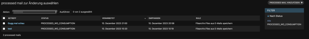

Jetzt will ich die Mail Funktion verwenden. Und da sehe ich im Django-Adminportal bei processed mails meine beiden Testmails, aber im Archiv landet nichts:
Die E-Mail ist eingerichtet und funktioniert - logisch, sonst würde das ja nicht hier ankommen. Die Regel schlägt anscheinend auch an, da es unter Rule steht. Aber das angehängte PDF erscheint nicht.

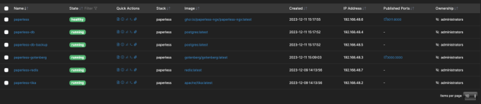

Ich habe die Ports hinzugefügt.
1. Jetzt sieht man auch die 3000:3000 stehen. Also das schaut ja dann schon mal gut aus.
2. DB-Problem, wenn ich bei postgres:latest auf postgres:14 gehe, dann startet paperless nicht mehr, daher musste ich wieder auf :latest umstellen.
Wie bekomme ich denn heraus, welche DB Version sich bei der Installation mit :latest auf dem Docker installiert hat? Im Log stand was mit django und db verbindung drin, daher hab ich das jetzt einfach nochmal mit latest neu deployed und ich kann wieder auf paperless zugreifen.
3. Leider hat sich am Fehlerbild nichts geändert, immer noch 404 :-(
