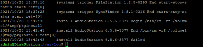

Kannst ja mal schauen, ob du irgendwelche Logs findest. Schau mal in /var/log, z.B. in der synopkg.log. Vielleicht lässt sich darüber die Ursache finden.

Hallo Himitsu, mit Putty klappt der Login. Habe mir die Datei synopkg.log angesehen. Gibt aber auch keine befriedigende Auskunft
