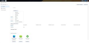

Anderes Paket (Plex Media Server), aber selbes Problem. Das Paket wird im Paketzentrum genauso angezeigt wie auf den obigen Screenshots.

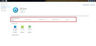

Wenn man zuerst ein anderes Paket anklickt, als Beispiel Hyper Backup...

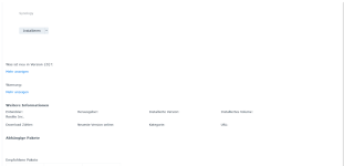

... dann wird beim Plex Media Server Paket danach ein Mix aus dem vorher angeschautem Paket (Hyper Backup) und den Informationen vom Plex Media Server Paket, angezeigt. Der rot markierte Bereich stammt vom Plex Media Server Paket, der Rest vom vorher angeschauten Paket. @matt42 Ist das bei dir auch so, wenn du vorher ein anderes Paket anklickst?
