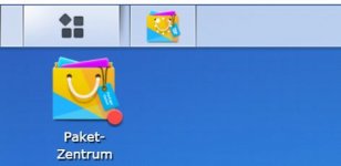

Nach dem Klick auf das Symbol sehe ich nur die Sanduhr/den Pünktchenkreis und nichts tut sich.
Wie bekomme ich das Paket-Zentrum zum Laufen?

Sind da irgendwo irgendwelche Firewalls zugemauert?
DHCP hat einwandfrei geklappt?
IP release durchgeführt?
Neustart durchgeführt?
Willkommen im Forum.
Bei der erstmaligen Installation da müssen die Nutzungsbedingungen akzeptiert werden, so lange du diese nicht bestätigst funktioniert auch das Paketzentrum nicht.
Schau noch mal in Ruhe nach ob du die Zustimmung bereits erteilt hast, falls nicht bitte nachholen. Dein Paketzentrum sollte dann einwandfrei laufen.
Und du musst mindestens 13 Jahre alt sein um das Paketzentrum zu nutzen, kein Scherz, ich weiß auch nicht wie die bei Synology darauf kommen?
Aber am Besten liest du selber hier nach <klick> Da ist das auch mit dem Mindestalter von 13 Jahren angeführt.
Wichtig!
Du musst 2 x Bestätigen!
1 x die Nutzungsbestimmungen, dort den Haken setzen und auf OK klicken
und dann noch mal,
1 x die Datenschutzerklärung, dort ebenfalls den Haken setzen und mit OK bestätigen
Danach sollte dein Paketzentrum eigentlich laufen.

Habe heute die DS920 hinter der FritzBox erneut installiert und vorher die restliche Infrastruktur (Sophos SG135 mit Sophos XG Home, Sophos AP55, etc.) an der Fritze entfernt.
Siehe da, diesmal geht´s.
Danach die DS920 wie auch DS213+ wieder hinter die Sophos gehängt, das Netzwerk wieder umgebogen und es geht wieder nicht.
Interessanterweise funktioniert die alte DS213+ hinter der Sophos tadellos.(Paket-Zentrum) Die Firewallregeln sind exakt die Selben.
Gut, nun kann ich das Problem weiter eingrenzen.
Nochmal vielen Dank und ein schönes Wochenende.
Für Eure Hilfe vorab vielen Dank.
Gruß
Fretschge
so wie es aussieht läuft es ja im Hintergrund.
Aktualisiere bitte mal mit F5 deine Browseransicht, evtl. hilft das.
