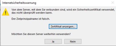

Nur bekomme ich jedesmal, wenn ich Outlook öffne, die folgende Meldung:
Ich gehe davon aus, dies liegt an einem fehlenden vertrauenswürdigen Zertifikat.

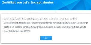

Irgendwie bekomme ich es nicht hin ...
Ich erhalte die folgende Fehlermeldung:

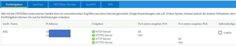

Folgende Einstellungen habe ich am Router vorgenommen:

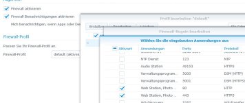

Auf der NAS habe ich folgende Einstellung vorgenommen:

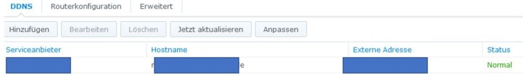

Und zusätzlich habe ich mal den DDNS eingetragen (der wird offenbar auch gefunden):

Was für einen DDNS-Anbieter hast du denn?
Ich habe bisher einfach den kostenlosen Dienst von Synology verwendet. Sprich der DDNS wird direkt auf der DS eingerichtet und im Router temporär Port 80 weitergeleitet. Dann Zertifikat für die Adresse anfordern. Wenn das durch ist, kann man den Port am Router wieder dicht machen. Die Firewall am NAS muss währenddessen so eingerichtet sein, dass jede IP auf Port 80 zugreifen kann.
In der NAS Firewall ist nach meinem Verständis jede IP erlaubt:
Der DDNS ist Strato ...
Es reicht dann, wenn du die DDNS-Adresse in der DS einträgst und nicht im Router.

Das Zertifikat ist nur für diese Adresse gültig. Sprich, wenn du dich mit der IP oder dem Hostname verbindest, hast du nach wie vor kein gültiges Zertifikat. Das heißt, du musst dich nun mit der DDNS-Adresse in Outlook verbinden. Damit du dafür keine Portfreigabe brauchst, musst du (wie bereits in #2 von mir beschrieben), irgendwie dafür sorgen, dass diese DDNS-Adresse bei dir im Heimnetz auf die interne IP deiner DS zeigt. Das machst du entweder für alle Geräte, wenn du einen lokalen DNS-Server (wie pi-hole, adguard-home oder unbound) betreibst. Oder eben nur für den einen Client, indem du in die Windows Hosts-Datei folgende Zeile einfügst: INTERNE.IP.DEINER.DS DDNS-Adresse. Diese Hosts-Datei findest du auf dem Client unter C:\Windows\System32\drivers\etc\hosts
