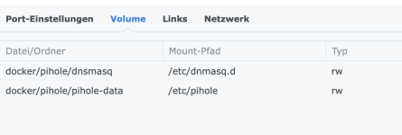

Du solltest ein Verzeichnis docker haben, siehst Du am einfachsten in der File Station oder natürlich auch mit WinSCP
In diesem Verzeichnis legt man der Ordnung halber diverse Unterordner für die unterschiedlichen Container an, die man dementsprechend mounted ...
Als Beispiel die Einbindung der Ordner für pihole
Also: Links Ordner auf der Syno, Rechts die "Ordner" die dorthin gemounted werden
